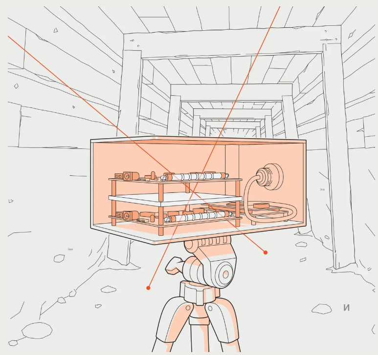

Существуют хорошо задокументированные конструкции недорогих детекторов мюонов, например, проект Cosmic Watch от MIT, но автор исследования выбрал более простой и бюджетный вариант. Он приобрёл два комплекта счётчиков Гейгера по 23 доллара каждый. Несмотря на слово «набор» в названии, плата была полностью собрана, за исключением ключевого компонента — трубки Гейгера-Мюллера (ГМ-трубки), фиксирующей ионизирующее излучение. Хотя документация отсутствовала, удалось найти источник с инструкцией по настройке анодного напряжения. В качестве чувствительного элемента использовались российские ГМ-трубки SBM-20. Их удалось приобрести у поставщика в США за 49 долларов
Самодельный мюонный детектор
Два комплекта потребовались, поскольку ГМ-трубки реагируют не только на мюоны, но и на ионизирующие частицы, испускаемые радиоактивными элементами окружающей среды, например продуктами распада радона в воздухе.
Разделить потоки частиц оказалось несложно.
Для отделения высокоэнергетических космических мюонов от других, менее энергичных частиц используется метод совпадения (coincidence method). Детектор фиксирует только те события, когда обе трубки срабатывают практически одновременно, что означает, что через обе прошла одна и та же частица. Расстояние между трубками составило 25 миллиметров, что делает маловероятным, что частица от радиоактивного распада будет достаточно энергичной, чтобы пройти через обе трубки. Вероятность снизилась ещё больше благодаря слою свинца от рыболовных грузил, размещённому между трубками.
Для превращения пары счётчиков Гейгера в детектор совпадений выходные сигналы обеих плат были соединены с микроконтроллером Arduino Nano, который регистрировал событие только в случае, если обе трубки фиксировали частицу в пределах 1 миллисекунды. Это означало, что детектор мог регистрировать только мюоны с траекторией, примерно совпадающей с плоскостью ГМ-трубок, то есть проходящие сквозь обе трубки.
