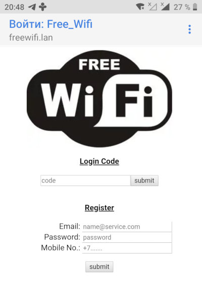

Страница авторизации в открытой сети
Здесь мы видим стандартную страничку приветствия открытых точек доступа, предлагающую авторизоваться с помощью электронной почты, пароля и номера телефона либо сразу ввести код авторизации, если он есть. Жертва (как правило, не задумываясь) вводит данные, после чего получает уведомление, что нужно подождать SMS-сообщение с кодом авторизации, а все введенные жертвой данные благополучно сливаются на SD-карту устройства, одновременно отображаясь на OLED-дисплее.

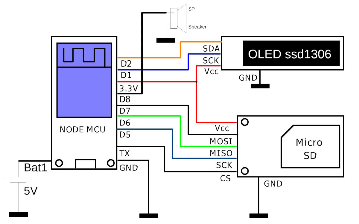

Схема устройства
Я предполагаю, что ты уже имеешь опыт работы с ESP, в Arduino IDE и справишься со всеми последующими шагами. Если нет, то вот ссылка на подробный гайд.

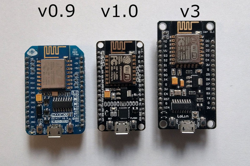

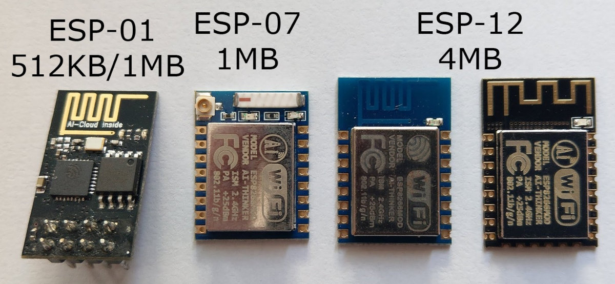

Перед сборкой учти, что не все модули ESP подойдут для нашего проекта. Во-первых, некоторые виды модулей имеют весьма малый объем памяти и прошивка с дополнительным файлом может просто не поместиться «на борт». Во-вторых, у некоторых разновидностей физически не хватит выводов для подключения необходимой периферии (а у нас задействованы аж три периферийных устройства). Из того, что есть на рынке, для проекта подойдут (и были испытаны) следующие модификации ESP8266: NodeMCU V3, V1, V0.9. В принципе, любой модуль, распаянный на отладочной плате с достаточным количеством выводов, сгодится.
ESP-12 — отличный вариант, так как обладает всеми необходимыми выводами и вполне достаточным объемом памяти. ESP-07 тоже хороший вариант, но здесь нужно внимательно смотреть на модификацию (есть 1 Мбайт памяти, а есть 3 Мбайт). Но из неоспоримых плюсов однозначно можно назвать наличие разъема под внешнюю антенну.
Разнообразные модули ESP
Обрати внимание, что крайний слева модуль для наших целей не подойдет: слишком мало памяти и нет необходимых выводов на плате. Также не вариант модуль ESP-201, он крайне глючно работает. Вот еще несколько плат NodeMCU — все они для проекта вполне сгодятся.
Все эти платы NodeMCU подходят для нашей поделки

Внимательно перепроверяй все, что собираешься паять, на соответствие схеме. Все выводы, указанные в схеме, полностью соответствуют по своим обозначениям выводам на платах (они подписаны одинаково). Особенное внимание обращай на пины питания. На плате NodeMCU они двух видов: на 5 В и на 3,3 В. Как правило, на модулях SD-карт имеется свой преобразователь напряжения, поэтому такой модуль можно запитать от 5 В. Это даже лучше — не стоит перегружать и без того не особо мощный преобразователь на плате NodeMCU, ему и так вытягивать обвязку и весь Wi-Fi-модуль c дисплеем.

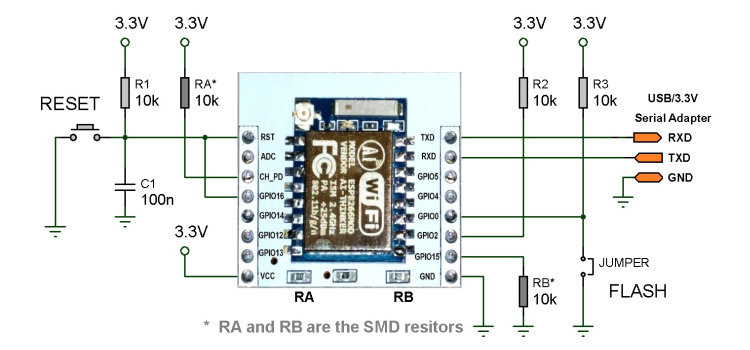

Итак, плату собрали, питание проверили, монтаж проверили, наличие драйверов в системе тоже проверили. Если в твоей схеме используется отдельно модуль ESP, то необходимо будет подключить его в соответствии с даташитом конкретной модификации (речь идет о подтяжке резисторами определенных выводов, всю информацию можно найти в интернете). Ниже приведен пример подключения по стандартной схеме модуля ESP-07 (ESP-12 подключается аналогично). Без резисторов, (особенно на выводах СH_PD) модуль попросту не запустится, так же как и без активации вывода FLASH ты просто не сможешь его прошить.
Cхема подключения отдельного модуля

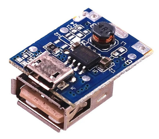

Из дополнительных плюшек я приобрел копеечный модуль зарядки Li-Ion-аккумулятора от пауэрбанка за каких-то 52 рубля. Его фишка в том, что он способен выдавать ток до 1 А и имеет встроенный DC-DC STEP-UP на 5 В. А это нам и нужно, с него мы и запитаем систему.
Одного заряда аккумулятора типа 18650 хватает очень надолго. Общее потребление устройства составляет около 120 мА, а емкость 18650 колеблется от 1800 до 3200 мА. Нехитрые расчеты позволят тебе вычислить время работы девайса от батарейки. Еще один немаловажный момент: питание 5 В необходимо подавать на вывод VIN платы NodeMCU, так как в рабочем режиме питать через USB, имея в распоряжении аккумулятор, попросту непрактично.
И последний важный момент: при использовании отдельных модулей (без отладочной платы) имей в виду, что они также рассчитаны на питание 3,3 В. Так что, если ты не хочешь лишний раз бежать в магазин за новой ESP-шкой, учти этот момент. Подобные преобразователи можно также купить в радиомагазине, их цена около 90 рублей. Вполне достаточно на 500 мА. Еще я подумывал оснастить железяку голосовым оповещением на базе платки WTV020, но это в дальнейшем. Будет здорово, наверное, когда система начнет общаться с тобой приятным женским голосом, сообщая об очередной жертве в захлопнувшемся капкане.
Модуль зарядки с преобразователем

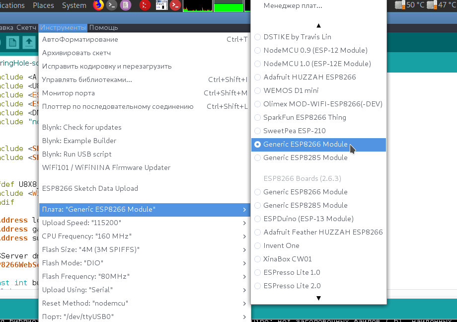

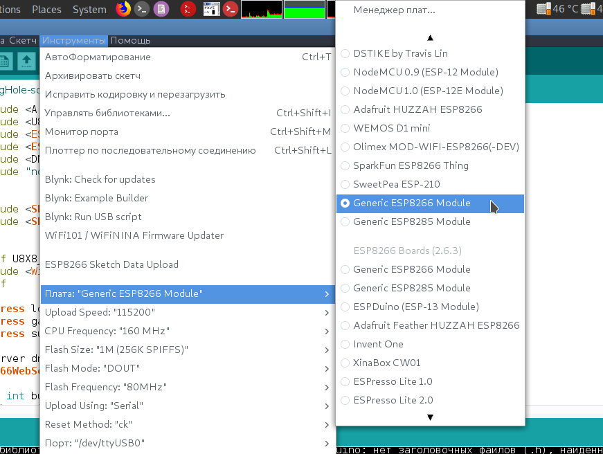

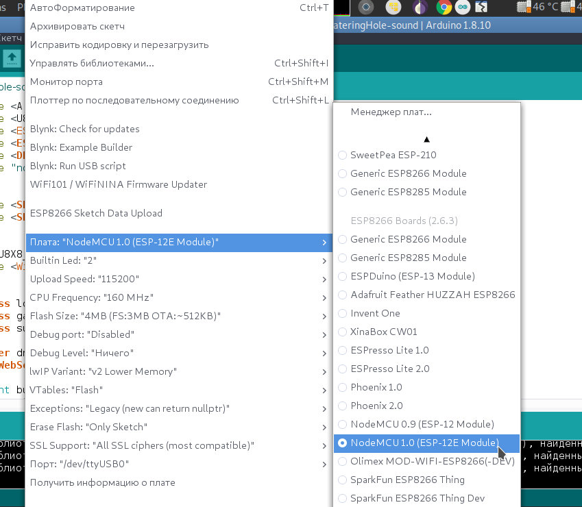

При выборе платы контроллера в Arduino IDE обращаем внимание на параметры того, что мы выбрали. Ниже представлен порядок выбора и настройки, которые используются для плат в зависимости от их типа.
Настройки для плат NodeMCU
Настройки для модуля ESP-12
Настройки для модуля ESP-07

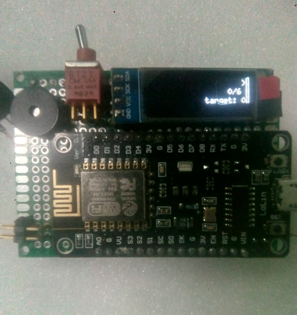

Теперь о порядке работы: при запуске ты увидишь на дисплее приветственное сообщение, после чего устройство оповестит тебя о попытке инициализации карты памяти. Если ее нет, девайс издаст три коротких предупредительных
Программа тоже будет выводить сообщения о выполняемой в данный момент операции. После завершения всех описанных в программе действий ты услышишь мелодию, которая оповестит, что точка доступа успешно запустилась и устройство готово к работе.

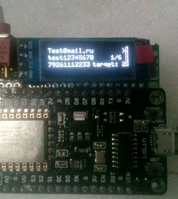

На экране появится индикатор уровня заряда батареи, а также счетчик количества подключенных клиентов и число авторизовавшихся пользователей. Когда очередная потенциальная жертва введет данные, ты снова услышишь мелодичный сигнал, оповещающий о том, что кто-то попался в нашу ловушку. Файл с логами авторизации сохраняется на карту памяти. Предварительно она обязательно должна быть отформатирована в FAT32, в противном случае карта работать не будет.
Так выглядит устройство в сборе
