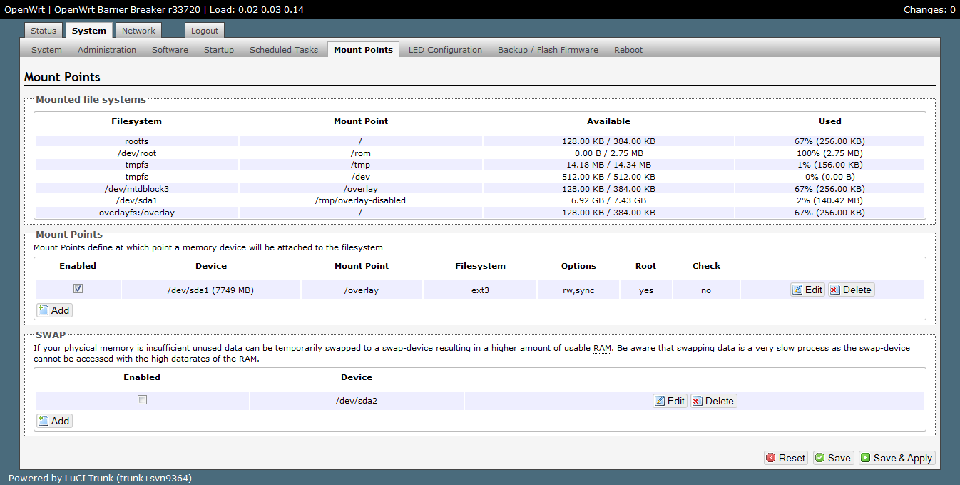

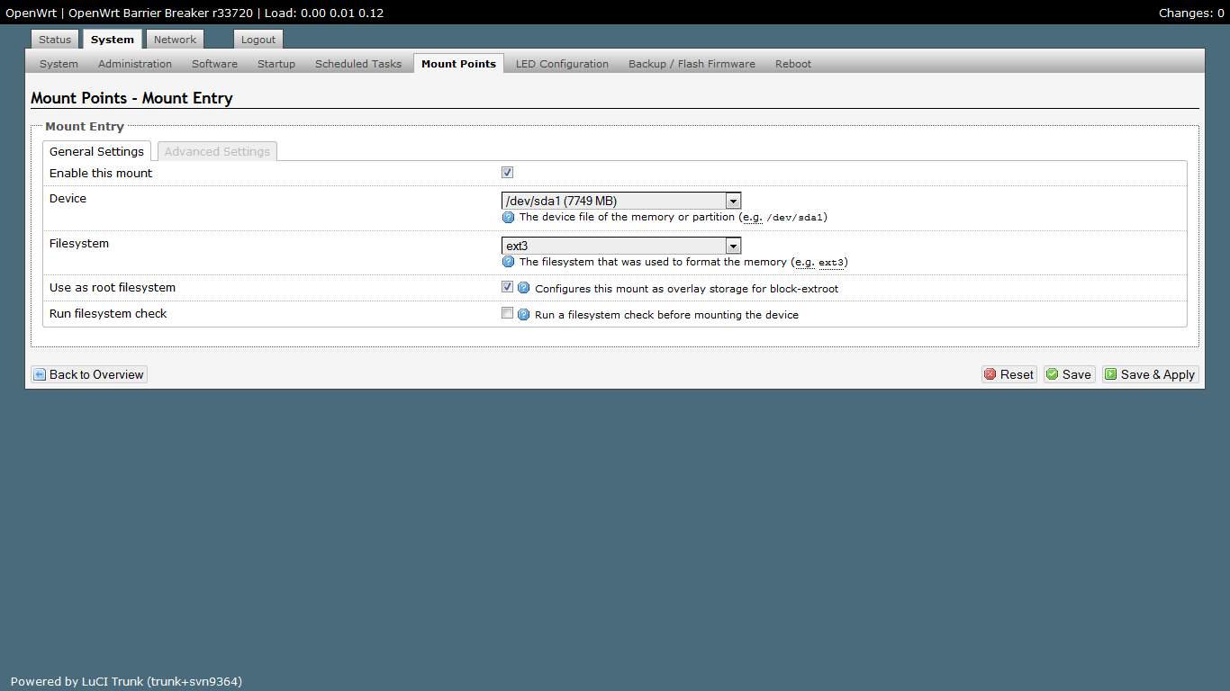

Подключаем USB накопитель к роутеру и перезагружаем его. Далее идем в веб-интерфейс 192.168.1.1. Открываем вкладку System ⇾ Mount Points
Далее как на скриншотах:

Теперь подготавливаем USB накопитель. Необходимо отформатировать флешку в Ext3 (самый надёжный выбор ФС, с FAT работать не будет).
