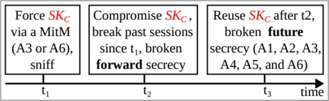

BLUFFS представляет собой серию эксплойтов, нацеленных на нарушение конфиденциальности как текущих, так и будущих сессий Bluetooth. Атаки достигают своей цели, эксплуатируя четыре уязвимости в процессе получения сеансового ключа. Две из них позволяют получить короткий, легко предсказуемый сеансовый ключ (Predictable Session Key, SKC), с помощью которого злоумышленник может расшифровывать предыдущие и будущие коммуникации.
Цепочка атаки BLUFFS
Для осуществления атаки киберпреступник должен находиться в радиусе действия Bluetooth двух целей, которые обмениваются данными, и выдает себя за одну из них для согласования слабого сеансового ключа с другой, предлагая минимально возможное значение энтропии ключа и используя постоянный диверсификатор сеансового ключа.
В опубликованной статье представлены шесть типов атак BLUFFS, охватывающих различные комбинации атак с использованием имитации устройств и MitM, которые работают независимо от того, поддерживают ли жертвы Secure Connections (SC) или Legacy Secure Connections (LSC).
