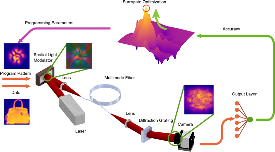

Схема эксперимента по программированию оптического распространения для вычислительной задачи.
Пространственный модулятор света (spatial light modulator, SLM) модулирует лазерные импульсы с помощью образца данных, наложенного на фиксированный шаблон программирования. Пучок соединен с многомодовым волокном. Узор после распространения фиксируется камерой. Обучаемый уровень классификации выходных данных вычисляет точность задачи, которая передается обратно в суррогатный алгоритм оптимизации. Алгоритм повышает производительность задачи, исследуя различные параметры программирования и уточняя потенциальные решения.
Основой работы является точный контроль сверхкоротких импульсов в многомодовых волокнах с помощью техники формирования волнового фронта. Такой метод позволяет осуществлять нелинейные оптические вычисления с использованием микроватт средней оптической мощности, что является важным шагом в реализации потенциала оптических нейронных сетей.
Ученые обнаружили, что с помощью небольшой группы параметров можно выбрать определенный набор весов модели из 'банка весов' ( Weight Bank ), который предоставляет оптика, и использовать его для решения вычислительных задач. Таким образом, мы используем естественные явления в качестве вычислительного оборудования, избегая затрат на производство и эксплуатацию специализированных устройств.
