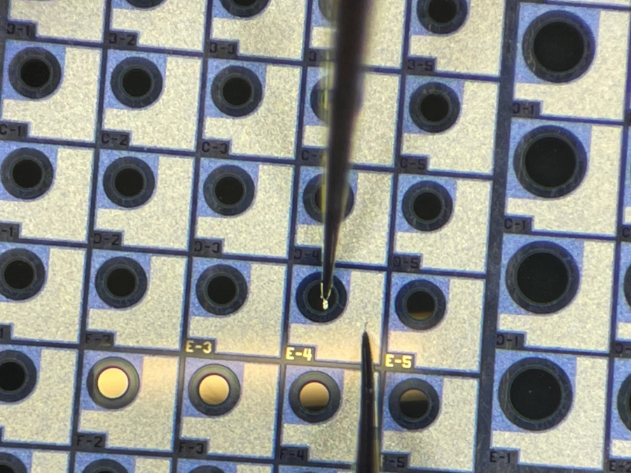

В Нагойском университете был создан диод на основе сплава AlGaN, способный выдерживать электрическое поле в 7,3 мегавольт на сантиметр — примерно в 2 раза выше, чем у SiC или GaN. Диод также демонстрировал очень низкое сопротивление при проведении тока. Теоретический максимум электрического поля для устройства на AlN составляет около 15 мегавольт на сантиметр, а теплопроводность чистого нитрида алюминия весьма высока – 320 ватт на метр-кельвин (теплопродность сплава AlGaN составляет менее 50 ватт на метр-кельвин).

Теперь учёные считают, что коммерческая реализация транзисторов на основе AlN весьма вероятна. В их распоряжении уже есть транзисторы на основе AlN, но пока они не могут конкурировать с коммерчески доступными транзисторами на основе GaN или SiC. Однако с учетом последних достижений, коммерциализация таких устройств в 2030-х годах кажется вполне реальной. Такой прогресс в области полупроводников не только открывает новые возможности для промышленности, но и обещает значительное улучшение характеристик электронных устройств, что, безусловно, скажется на повседневной жизни.
