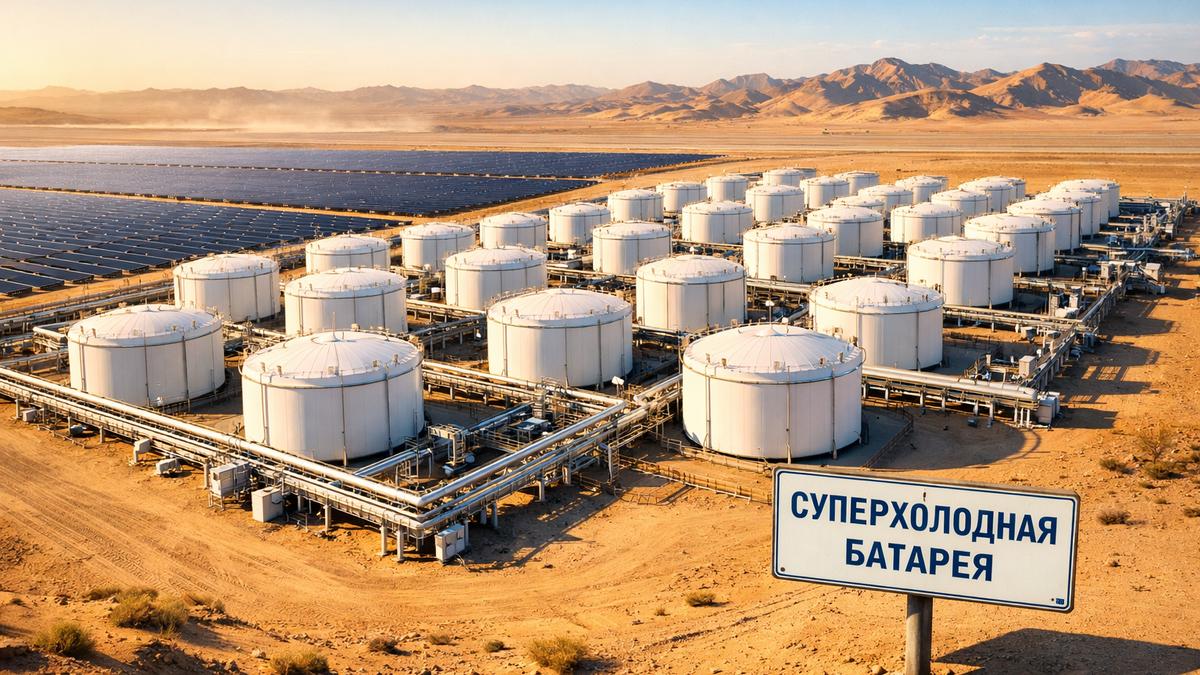

В пустыне Гоби в Китае почти готов к запуску объект, который называют крупнейшей в мире «суперхолодной воздушной батареей». По сути это электростанция наоборот: вместо того чтобы вырабатывать энергию из топлива, она запасает лишнее электричество, превращая обычный воздух в жидкость, а потом возвращает энергию в сеть, когда она нужна.
Комплекс построен неподалеку от города Голмуд в северо западной провинции Цинхай. В ряду белых резервуаров воздух сжимают и охлаждают до примерно минус 194 градусов по Цельсию. На такой температуре воздух становится жидким, а при обратном процессе все выглядит эффектно: при «разморозке» и выпуске наружу его объем увеличивается более чем в 750 раз. Это расширение и дает полезную работу, вращая турбины и генераторы.
Как пишет китайская Science and Technology Daily, объект под названием Super Air Power Bank уже практически готов к работе. Его построила China Green Development Investment Group вместе с Институтом физики и химии Китайской академии наук. По данным South China Morning Post, это крупнейшая в мире установка по хранению энергии в виде жидкого воздуха.
Заявленные параметры впечатляют для систем хранения: за один цикл разряда станция способна отдать до 600 тысяч киловатт часов и поддерживать выдачу мощности в течение 10 часов подряд. В год ожидают около 180 млн киловатт часов, этого, по оценке авторов проекта, хватит примерно для 30 тысяч домов.
