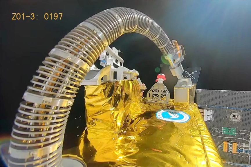

Аппарат под названием Hukeda-2 запустили 16 марта с космодрома Цзюцюань на ракете Kuaizhou-11. В рамках одной миссии вывели сразу 8 спутников. Сейчас устройство работает на низкой околоземной орбите на высоте около 540 километров. За движением аппарата следит астроном Джонатан Макдауэлл, который много лет ведёт каталог орбитальных объектов.
Hukeda-2 служит демонстратором технологий. Главный элемент конструкции - гибкий манипулятор, напоминающий щупальце осьминога. Конструкция состоит из сегментов в виде пружинных трубок с кабелями и приводом. Такая схема позволяет изгибать манипулятор практически в любом направлении и точно подводить его к нужной точке.
На конце установлен узел, который может состыковаться с заправочным портом. Вся операция проходит при скоростях порядка 27 тыс. км/ч - именно с такой скоростью спутники движутся по орбите. Для успешной стыковки требуется не только гибкость конструкции, но и возможность делать микроскопические коррекции в процессе сближения.
24 марта китайские государственные СМИ сообщили о первом успешном тесте дозаправки. Сначала не было ясно, участвовал ли второй аппарат. Позже снимки подтвердили: манипулятор состыковался с собственным заправочным узлом спутника. Такой формат используют для отработки точности и надёжности системы перед реальными операциями между разными аппаратами.
