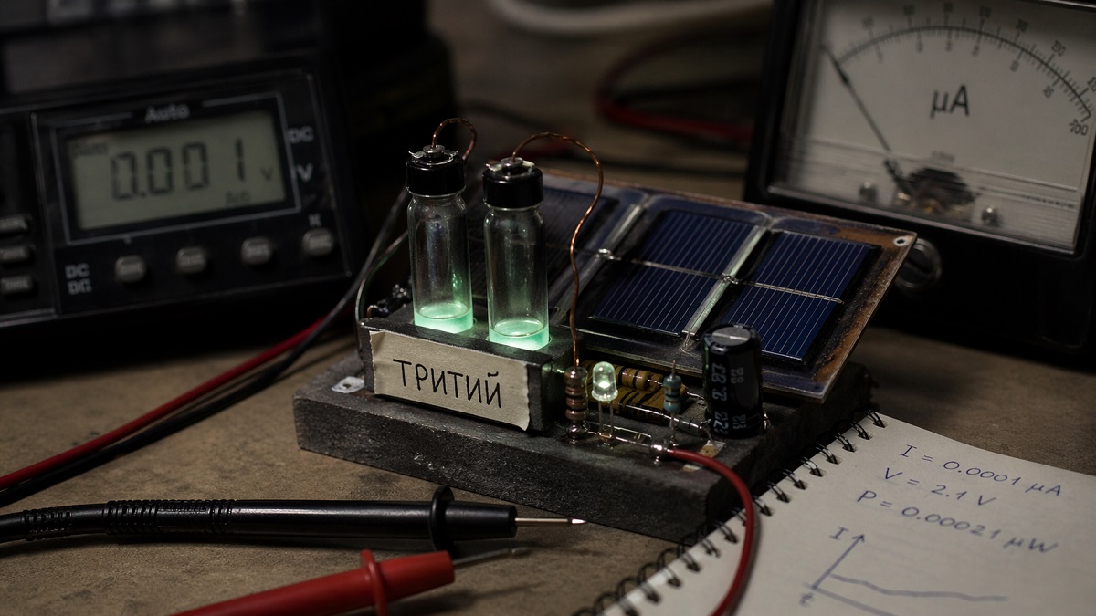

Собрать дома ядерную установку никто не даст, да и смысла в такой затее немного. Зато самодельную тритиевую батарейку можно сделать куда проще, хотя рассчитывать на заметную мощность не стоит. Именно такой эксперимент показал <span class="blocked-highlight" title="Соцсеть заблокирована на территории РФ">YouTube</span>-блогер и энтузиаст электротехники Double M Innovations , собравший, по собственной формулировке, нановаттную ядерную электростанцию из старых калькуляторов, тритиевых колб и фольги.
Схема работы у конструкции довольно простая. Тритиевые колбы светятся, потому что бета-распад возбуждает люминофорное покрытие. Свет попадает на солнечные элементы и создает небольшой ток, хотя по эффективности такой способ сильно уступает обычному освещению. Небольшие колбы с тритием можно недорого купить в интернете, в том числе в виде брелоков, которые обычно нетрудно разобрать и достать содержимое.
Для сборки блогер снял солнечные элементы с дешевых калькуляторов, поместил между ними тритиевые колбы, изолировал конструкцию и обернул ее фольгой, чтобы отсечь внешний свет. В результате получилась очень маленькая и очень неэффективная ядерная батарейка, которая теоретически может проработать около 12 лет, то есть примерно столько, сколько составляет период полураспада трития.
Практической пользы от такого устройства почти не оказалось. До соединения двух солнечных элементов установка выдавала около половины вольта без измеримого тока. После соединения ток поднялся до диапазона наноампер, но даже такой результат не позволял говорить о сколько-нибудь заметной выработке энергии.
Небольшой эффект удалось увидеть только после подключения батарейки к конденсатору. За сутки конденсатор зарядился до 2,8 вольта. При этом измерение напряжения мультиметром быстро просаживало заряд, что хорошо показало, насколько крошечным оставался запас энергии.
Сам Double M Innovations назвал опыт доказательством работоспособности идеи после ограниченного успеха с предыдущей версией батарейки на альфа-частицах . По словам автора ролика, самодельная конструкция все же дает немного энергии, но речь идет буквально о ничтожной величине, которой, возможно, хватит лишь на редкую вспышку светодиода.
Бета-распадные батареи, к которым относится и такая схема, все же существуют не только в виде экспериментов. Подобные источники питания применяют в нишевых маломощных устройствах, где срок службы важнее отдачи. Речь идет об удаленных датчиках, некоторых имплантируемых медицинских приборах и исследованиях для космической отрасли. Более мощные концепции ядерных батарей обычно строятся уже на альфа-излучающих изотопах или на использовании тепла распада.
Альфа-излучение дает больше возможностей для выработки энергии, но одновременно опаснее для человека. По этой причине именно такие решения интересуют структуры вроде DARPA, которое недавно поручило частным компаниям разработать высокомощные ядерные батареи на альфа-частицах. Такие системы рассчитывают использовать в удаленных условиях, например в космосе, где излучение не станет прямой угрозой людям.
Иными словами, нескольких брелоков с тритием и разобранных калькуляторов явно недостаточно для заметной выработки энергии, хотя сама идея выглядит любопытно. При большом запасе времени, денег и места можно вообразить гигантскую батарею из множества таких элементов, которой, возможно, хватило бы на что-нибудь совсем безумное вроде зарядки смартфона. Во всяком случае, такой эксперимент выглядит безопаснее, чем попытка собрать полноценный самодельный ядерный реактор.
