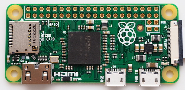

PoisonTap — используя подключённый к USB Raspberry Pi Zero

PoisonTap встраивается в Raspberry Pi Zero
1
без каких-либо дополнительных компонентов, кроме как кабель микро-USB и карты microSD; также может работать на любом Raspberry Pi (1/2/3) с переходником Ethernet-to-USB/Thunderbolt, или может работать на устройствах, которые могут эмулировать USB гаджеты, такие как Armory и LAN Turtle.

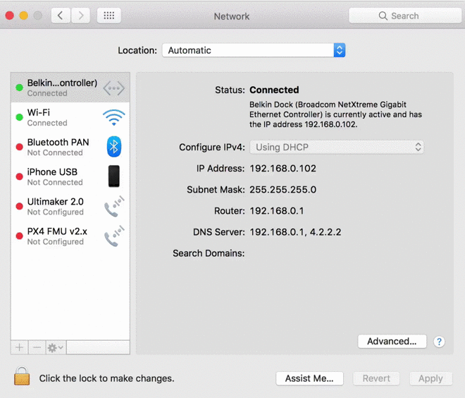

  • PoisonTap эмулирует Ethernet устройстов (например, Ethernet через USB/Thunderbolt) — по умолчанию, Windows, OS X и Linux распознают ethernet устройстов, автоматически загружают его как низкоприоритетное сетевое устройство и выполняют через него DHCP запрос, даже если машина заблокирована или защищена паролем
  • PoisonTap отвечает на DHCP запрос и предоставляет машине IP адрес, однако DHCP ответ сконструирован так, что сообщает машине, что всё пространство IPv4 (0.0.0.0 - 255.255.255.255) является частью локальной сети PoisonTap, а не маленькая подсеть (вроде 192.168.0.0 — 192.168.0.255)
  • Обычно это не имело бы значения, поскольку вторичное сетевое устройство подключается к машине с более низким приоритетом, чем существующие (доверенные) сетевые устройства, и не заменяет шлюз для Интернет трафика, но…
  • Любая таблица маршрутизации / шлюзовый приоритет / безопасность службы порядка сетевых интерфейсов обходятся благодаря приоритету "LAN трафика" над "Интернет трафиком"
  • PoisonTap эксплуатирует этот сетевой доступ, даже в качестве сетевого устройства с низким приоритетом, поскольку подсети низкоприоритетного сетевого устройства даётся более высокий приоритет, чем шлюзу (маршруту по умолчанию) более высокоприоритетных сетевых интерфейсов
  • Это означает, если трафик предназначен для 1.2.3.4, то при обычных условиях этот трафик отправился бы на дефолтный маршрут/шлюз главного (не-PoisonTap) сетевого устройства. На самом деле трафик получает PoisonTap, поскольку "локальная" сеть/подсеть предположительно содержит 1.2.3.4 и любой другой существующий IP адрес.
  • Из-за этого, весь Интернет-трафик проходит через PoisonTap, даже если машина подключена к другому сетевому устройству с более высоким приоритетом и надлежащим шлюзом (истинный wifi, ethernet и т. д.)

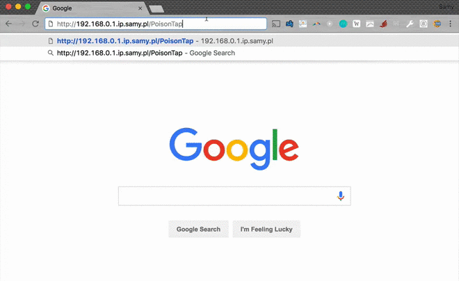

  • Затем PoisonTap быстро устанавливает бэкдор на http://192.168.0.1.ip.samy.pl/PoisonTap, который на мгновение направляет на устройство PoisonTap на 1.0.0.1, получить доступ и кэшировать бэкдор с устройства PoisonTap
  • Прикалывание (pinning) DNS и переназначение (rebinding) DNS в обход ограничений возможно благодаря израсходованию таблицы соответствий DNS из-за сотен тысяч запросов., которые предварительно осуществляются, и в будущем не должна произойти перепривязка, что сохраняет эффект от этой атаки на длительный период времени
  • Теперь, когда бэкдор принудительно хеширован на http://192.168.0.1.ip.samy.pl/PoisonTap, любые будущие запросы на 192.168.0.1.ip.samy.pl будут вызывать не прикреплённый IP адрес, что приведёт к преобразованию 192.168.0.1 вместо прямого направления на роутер
  • Это означает, если удалённо через бэкдор загружается хост 192.168.0.1.ip.samy.pl/PoisonTap в iframe, теперь вы можете выполнять AJAX GET/POST на любые другие страницы на внутреннем роутере, полностью удалённо, т. е. даётся удалённый доступ к внутреннему роутеру.
  • Это может привести к другим атакам на роутер, к которым в ином случае атакующий никогда бы не имел доступ, таким как использование дефолтных учётных данных администратора роутера для перезаписи DNS серверов или открывая другие уязвимости аутентификации

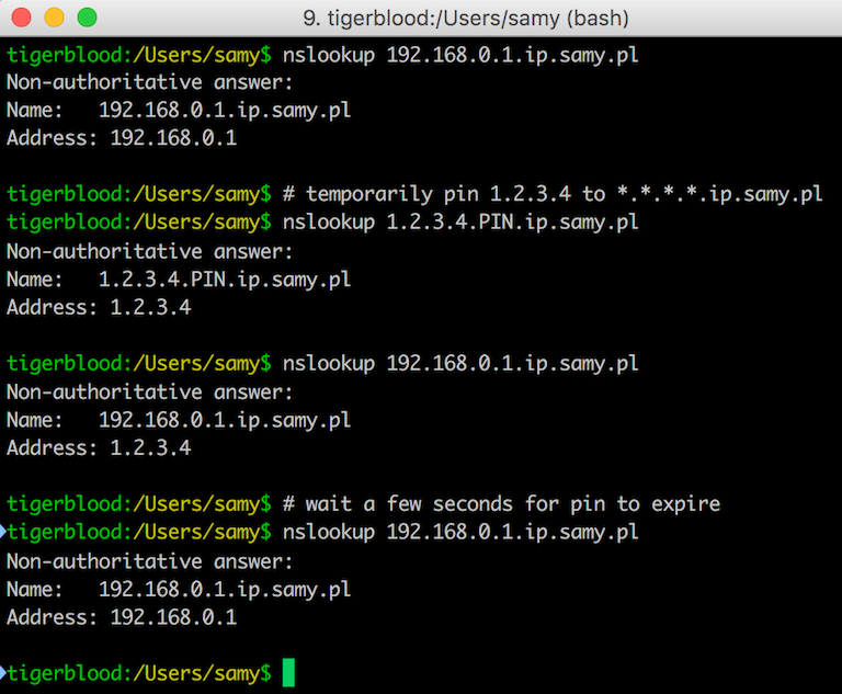

Recap DNS сервера:
  • [ip.addy].ip.samy.pl обычно отвечает с [ip.addy]
  • 192.168.0.1.ip.samy.pl -> 192.168.0.1 (A record)
  • [ip.addy].pin.ip.samy.pl временно (~5 секунд) указывает *.ip.samy.pl to [ip.addy]
  • 1.0.0.1.pin.ip.samy.pl -> 1.0.0.1
  • 192.168.0.1.ip.samy.pl -> 1.0.0.1 (A record, short TTL)
  • (после ~5 секунд)

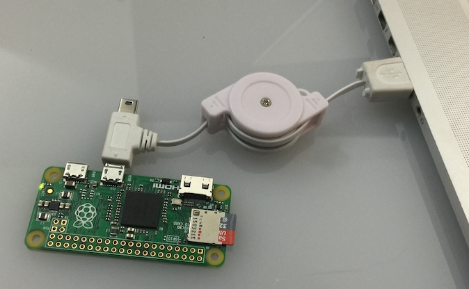

Вы можете отключить все кабели вашей RPi и затем подключить её к целевому компьютеру. (Тупое напоминание: Используйте `OTG raspberry's port`, а не `PWR`).
Подождите несколько секунд и попробуйте загрузить `http://nfl.com` в браузере. Все HTTP запросы будут записаны в RPi в /home/pi/poisontap/poisontap.cookies.log.
