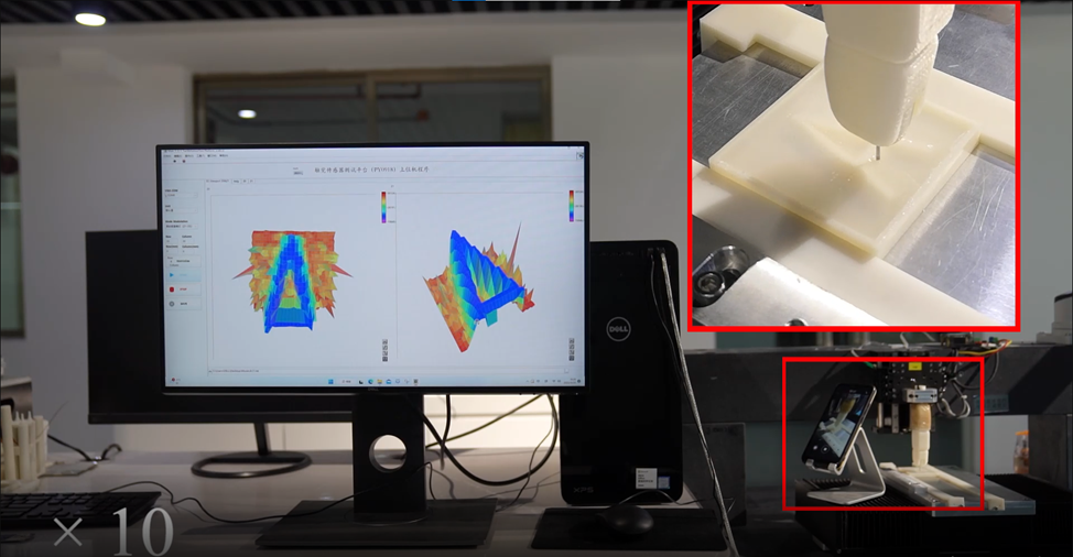

Сравнение тактильного распознавания предметов человеческого и механического пальца Палец «сканирует» поверхность целевого объекта, периодически оказывая давление, похожее на тычок или покалывание. Это давление сжимает углеродные волокна, и степень сжатия материала дает информацию о его относительной жесткости или мягкости. Эта информация, а также информация о том, где на поверхности она была записана, затем отправляется на компьютер, который переводит данные в трехмерную карту.
Авторы испытывают бионический палец на различных сложных объектах. Например, они проверили способность пальца обнаруживать и отображать жесткую букву «А» прямо под слоем мягкого кремния, а также другие абстрактные формы. Палец может даже определить разницу между жестким и мягким внутренним материалом, и мягким внешним покрытием из силикона.
Испытания механического пальца на модели буквы «А» Исследователи также создали физическую модель ткани человека, напечатанную на 3D-принтере, из трех слоев твердого полимера (скелет) и внешнего слоя из мягкого силикона (мышцы). Бионический палец отсканировал и успешно воспроизвел трехмерный профиль структуры ткани модели, включая расположение «кровеносного сосуда», расположенного под «мышечным» слоем.
