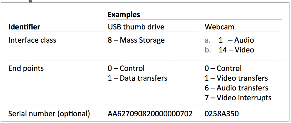

Назначение USB-устройств определяется кодами классов, которые сообщаются USB-хосту для загрузки необходимых драйверов. Коды классов позволяют унифицировать работу с однотипными устройствами разных производителей. Устройство может поддерживать один или несколько классов, количество которых определяется количеством конечных точек (USB endpoints). В момент подключения хост запрашивает у устройства ряд стандартизованных сведений (дескрипторов), на основании которых принимает решение, как с этим устройством работать. Дескрипторы содержат сведения о производителе и типе устройства, на основании которых хост подбирает программный драйвер.
Обычная флешка будет иметь код класса 08h (Mass Storage Device — MSD), в то время как веб-камера, снабженная микрофоном, будет характеризоваться уже двумя: 01h (Audio) и 0Eh(Video Device Class).
Классы устройств
При подключении USB-устройства оно регистрируется, получает адрес и отправляет свой дескриптор/дескрипторы, чтобы ОС загрузила необходимые драйвера и отправила обратно необходимую конфигурацию. После этого начинается непосредственное взаимодействие с устройством. По завершении работы происходит дерегистрация девайса. Важный момент, который стоит тут отметить: устройства могут иметь несколько дескрипторов, а также могут дерегистрироваться и регистрироваться в качестве другого устройства.

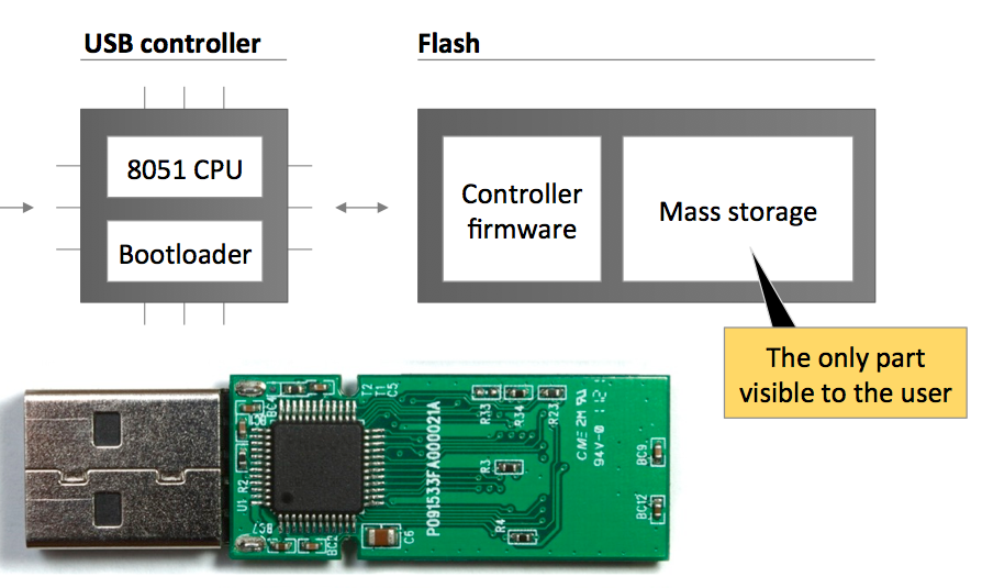

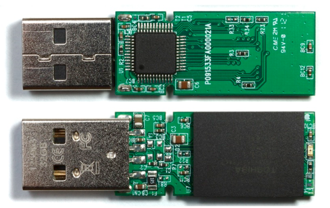

Если вскрыть корпус флешки, то помимо запоминающего устройства (Mass Storage), видимого пользователю, на плате будет еще и контроллер, отвечающий за описанные выше действия.
Единственная часть устройства, видимая пользователю

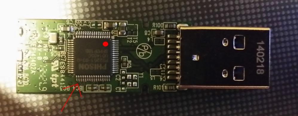

Если эксперименты пошли не так и с флешкой творится что-то непонятное, то можно попытаться вернуть ее к жизни, вручную переведя ее в boot-режим, и воспользовавшись утилитой для восстановления оригинальной прошивки. Для этого надо перед ее подключение замкнуть 1 и 2 (иногда 2 и 3) контакты контроллера, расположенные по диагонали от точки (чтобы было понятней смотри соотвествующий рисунок). После этого можно попытаться восстановить устройство с помощью официальной утилиты MPAL
Переводим флешку в boot-режим, замыкая указанные контакты
