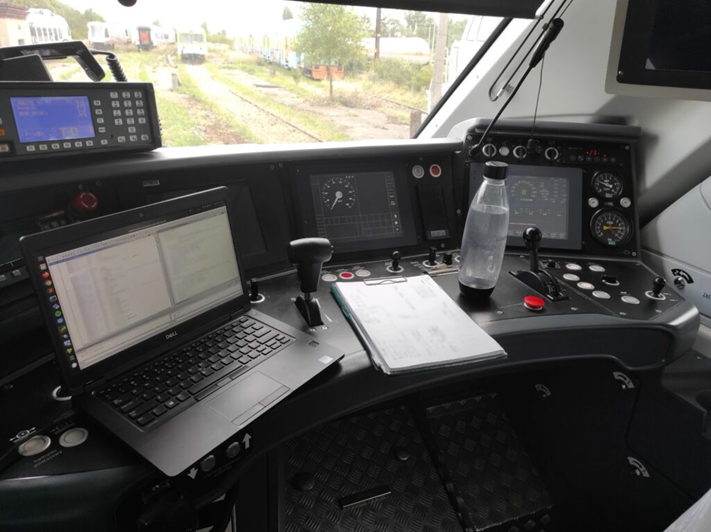

История начинается весной 2022 года, когда закончилось обслуживание первого из одиннадцати поездов Impuls 45WE компании Newag, эксплуатируемых польским железнодорожным перевозчиком Koleje Dolnośląskie (KD). Обслуживание проводила компания Serwis Pojazdów Szynowych (SPS), выигравшая тендер на обслуживание поездов после прохождения 1 000 000 километров. Тем не менее, после сборки поезд не завелся, и никто не мог понять почему.
Ситуация обострилась, когда и другие поезда стали выходить из строя после обслуживания. Вскоре, после того как проблема попала в СМИ, была вызвана команда Dragon Sector, достигшие успеха в соревнованиях CTF (Capture The Flag). Члены команды Михал Ковальчик и Сергиуш Базаньски, известные своими навыками взлома, а также Куба Степневич, специалист по промышленной автоматизации, принялись за решение проблемы.
Процесс диагностики проблем

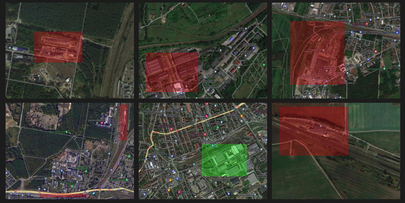

Участники группы обнаружили, что компьютеры поездов основаны на архитектуре TriCore, распространенной в автомобильной промышленности, но существовал дефицит хороших дизассемблеров. После многих часов анализа и обратной разработки (Reverse Engineering) оказалось, что в коде были зашиты координаты GPS, указывающие на места проведения техобслуживания конкурентов Newag. Компьютер отключал возможность запуска поезда, если он проводил в одной из указанных СТО не менее 10 дней.
Координаты GPS разрешенных и запрещенных СТО
